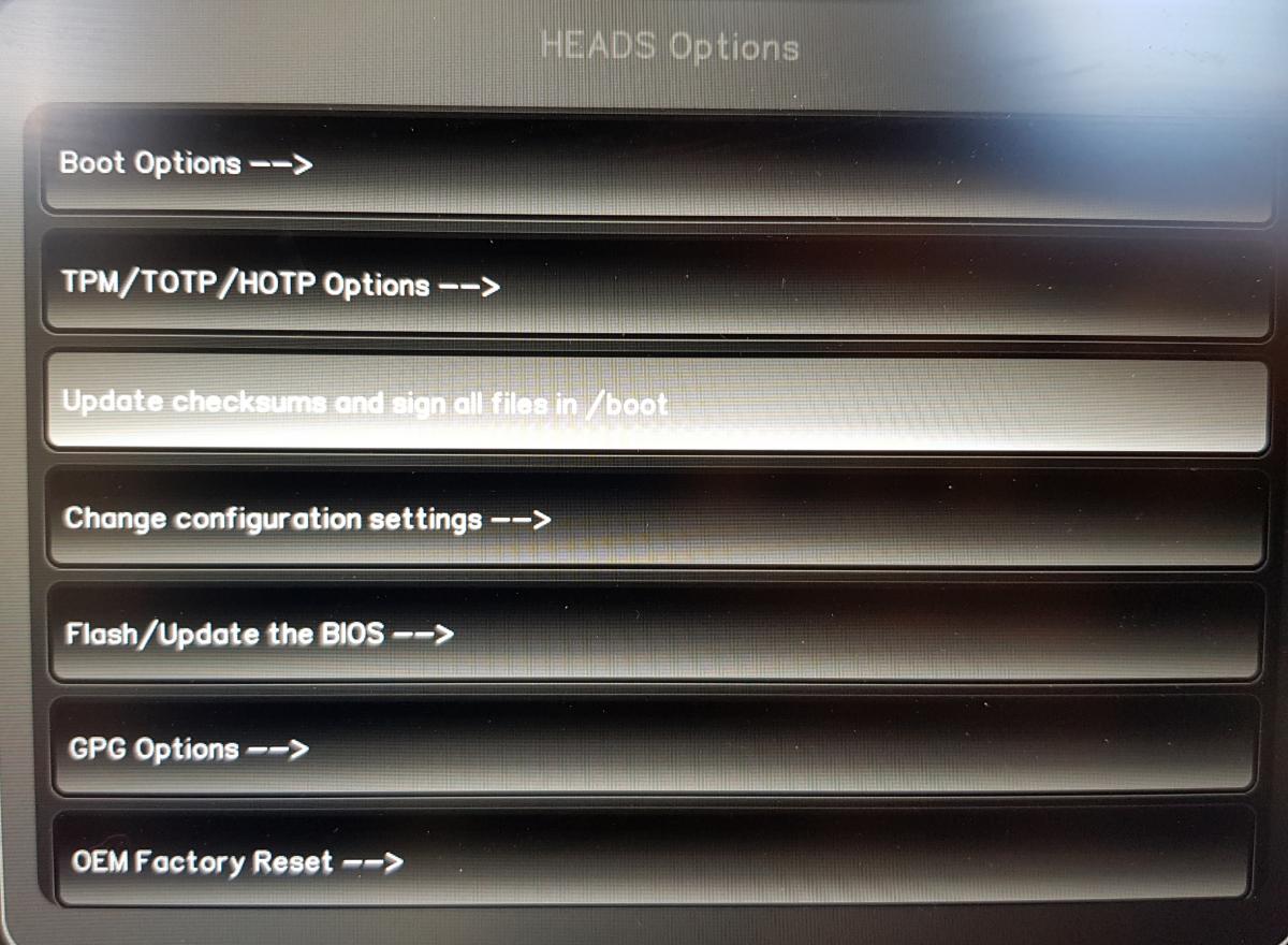

- Käivitage oma sülearvuti uuesti ja minge valikudesse.
- Valige „Update Checksumm and sign all files on /boot“.
- After that, please follow these instructions from step 3 onwards.

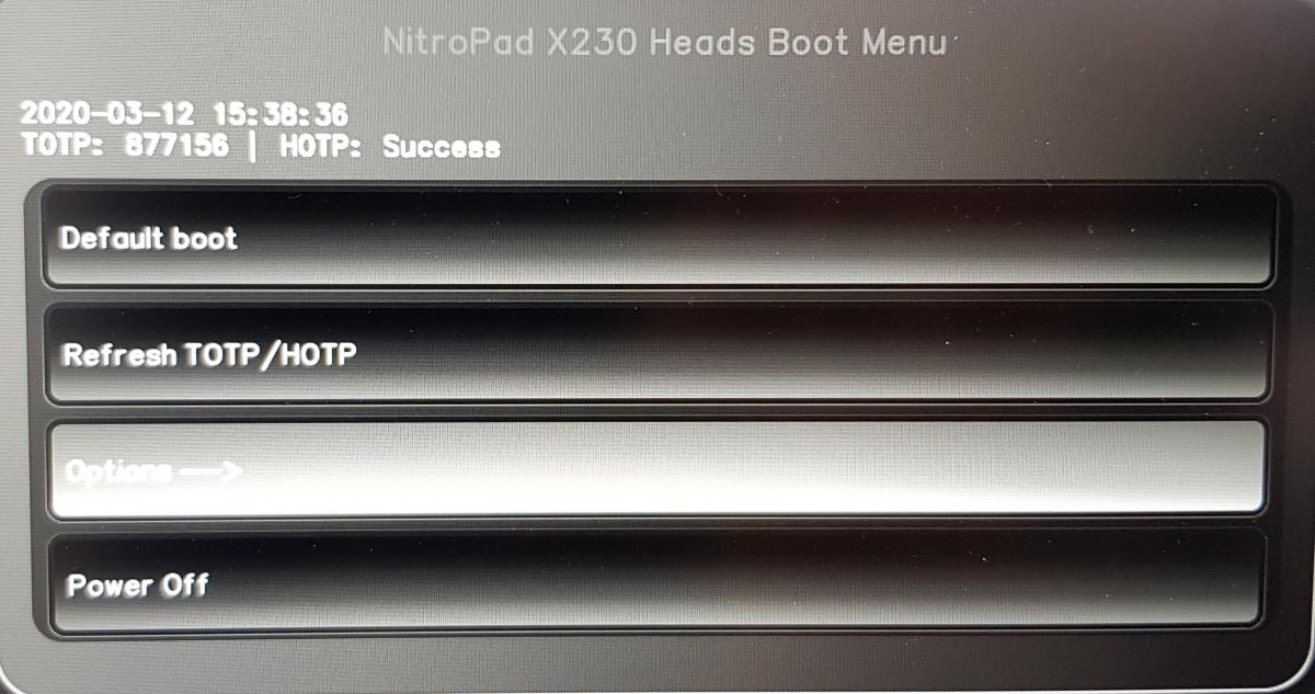

Palun ühendage Nitrokey ja käivitage peast käivitamisekraanilt järgmine käsk:
- Valikud
- TPM/TOTP/HOTP Valikud
- Uue TOTP/HOTP-saladuse loomine
ja järgige ekraanil kuvatavat juhendit. Pärast seda peaksid nii saladus kui ka loendur nullistuma uuele väärtusele.
