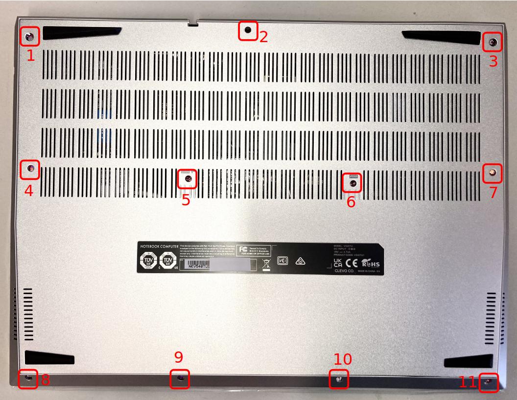

Jos tilasit NitroPadin sinetöidyillä ruuveilla ja sinetöidyssä pussissa, voit tarkistaa, onko NitroPadia peukaloitu kuljetuksen aikana.
Pussi ja kaikki laitteen pohjassa olevat ruuvit on sinetöity. Pussista ja jokaisesta ruuvista on lähetetty kuva sähköpostitse. Kuvien suuntaus on sellainen, että akku on ylhäällä.
  1. Tarkista jokainen ruuvi yksitellen, vastaako sen ulkonäkö kuvan mukaista ulkonäköä. Tähän tarkoitukseen on parasta käyttää suurennuslasia tai makrolinssiä. Ruuvit on numeroitu seuraavasti.
    NitroPad X230:
    X230
    NitroPad T430:
    T430
    Tässä esimerkissä on suljettu ruuvi, jonka kimallus edustaa yksittäistä kuviota.
  2. Jos pussi tai ruuvit eivät vastaa lähetettyjä kuvia, NitroPadin luvatonta avaamista ei voida sulkea pois. Ota tässä tapauksessa yhteyttä meihin, jotta voimme sopia jatkotoimenpiteistä.
