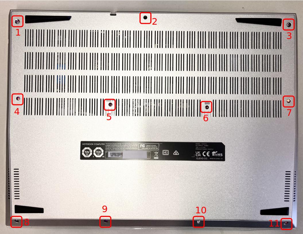

Maisiņš un visas skrūves ierīces apakšdaļā ir aizzīmogotas. Katrai soma un skrūvei ir pievienota fotogrāfija, ko esat saņēmis pa e-pastu. Fotoattēlu orientācija ir tāda, ka akumulators ir augšpusē.
  1. Pārbaudiet katru skrūvi atsevišķi, lai pārliecinātos, vai tās individuālais izskats atbilst fotogrāfijai. Šim nolūkam vislabāk izmantot palielināmo stiklu vai makro objektīvu. Skrūves ir numurētas šādi.
  2. If the bag or the screws do not match the photos sent, an unauthorized opening of your NitroPad or NitroPC cannot be excluded. In this case please contact us to arrange further action.
Šajā piemērā ir parādīta aizzīmogota skrūve, kuras spīdums ir individuāls modelis.
