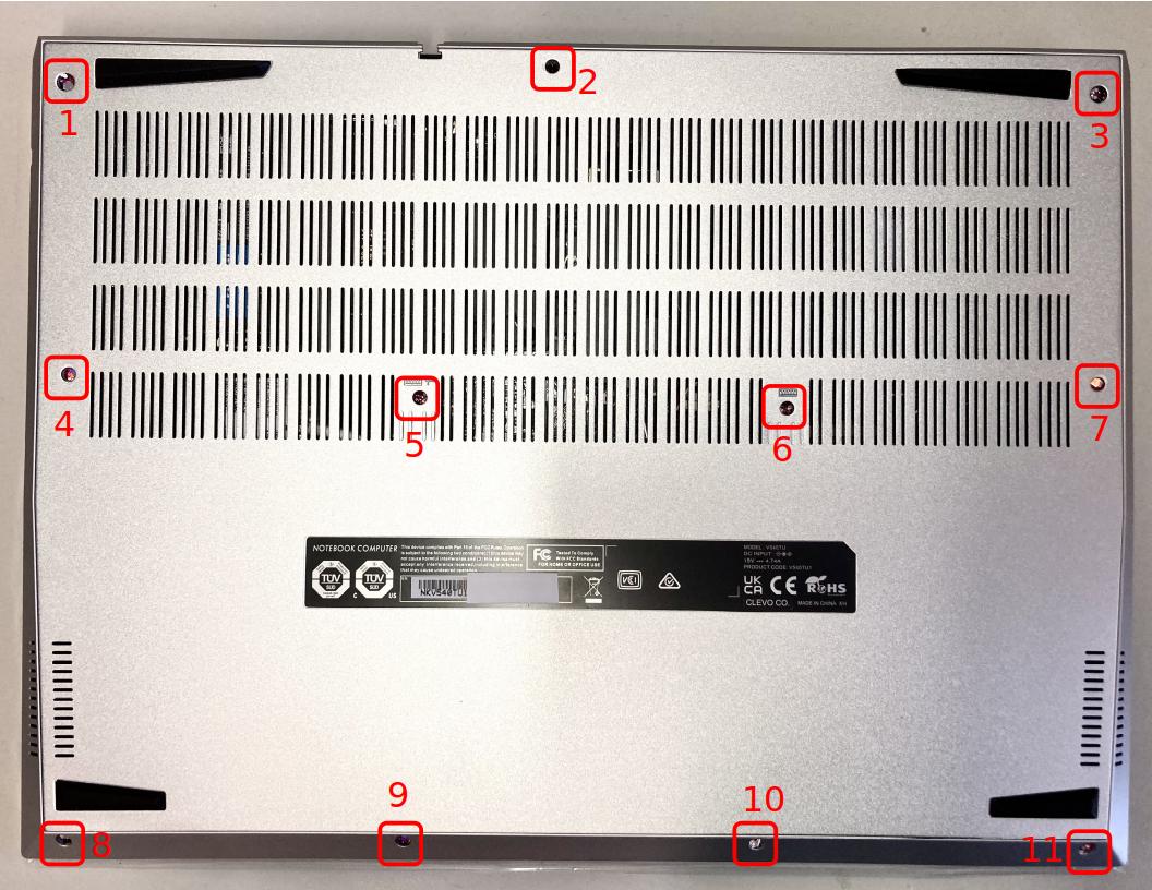

If you ordered your NitroPad or NitroPC with sealed screws and in a sealed bag, it allows you to check if it has been tampered with during shipping.
袋と本体底面のすべてのネジが封印されています。袋と各ネジについては、メールで写真をお送りしています。写真の向きは、バッテリーが上になるようになっています。
  1. それぞれのネジの外観が写真と一致しているかどうかを確認します。虫眼鏡やマクロレンズを使うとよいでしょう。ネジには以下のような番号がついています。
  2. If the bag or the screws do not match the photos sent, an unauthorized opening of your NitroPad or NitroPC cannot be excluded. In this case please contact us to arrange further action.
この例では、シールされたネジの輝きが個々のパターンを表しています。
