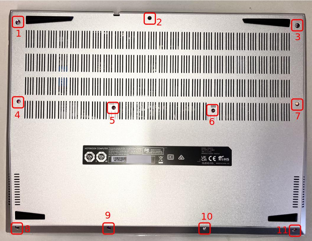

Maišelis ir visi prietaiso apačioje esantys varžtai buvo užplombuoti. Maišelio ir kiekvieno iš šių varžtų nuotrauką gavote el. paštu. Nuotraukos orientuotos taip, kad akumuliatorius būtų viršuje.
- Patikrinkite kiekvieną varžtą atskirai, kad įsitikintumėte, ar jo išvaizda atitinka nuotrauką. Tam geriausia naudoti didinamąjį stiklą arba makroobjektyvą. Varžtai sunumeruoti taip. - „Nitropad NV41“:   - „Nitropad NS50“:   - Nitropad V54:   - „NitroPad X230“:   - „NitroPad T430“:   - NitroPC Pro 2: - Ant „NitroPC Pro 2“ korpuso naudojame apsauginę juostą nuo pažeidimų. Gavę kompiuterį patikrinkite, ar juosta nenuimta. Tuomet galite nuimti juostelę ir alkoholiu pašalinti pažeidimo žymes. - Šiame pavyzdyje pavaizduotas užplombuotas sraigtas, kurio blizgučiai yra individualus modelis.
