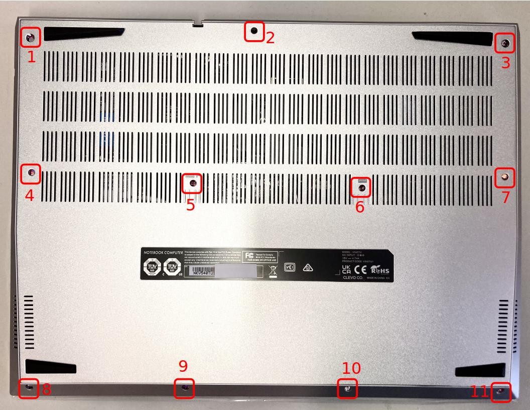

Påsen och alla skruvar på apparatens undersida har förseglats. För påsen och var och en av dessa skruvar har du fått ett foto via e-post. Fotona är orienterade så att batteriet ligger ovanpå.
- Kontrollera varje enskild skruv för att se om dess utseende stämmer överens med bilden. Det är bäst att använda ett förstoringsglas eller ett makroobjektiv för detta ändamål. Skruvarna är numrerade enligt följande. - Nitropad NV41:   - Nitropad NS50:   - Nitropad V54:   - NitroPad X230:   - NitroPad T430:   - NitroPC Pro 2: - För NitroPC Pro 2 använder vi säkerhetsavstängningstejp på höljet. När du har mottagit din dator, kontrollera att ingen tejp har tagits bort. Sedan kan du ta bort tejpen och använda sprit för att ta bort märkena. - Det här exemplet visar en förseglad skruv vars glitter representerar ett individuellt mönster.
