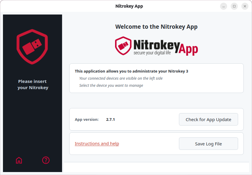

Welcome Screen
App Version
为确保您使用的是最新版本的应用程序,请单击 "检查应用程序更新"。如果没有可用更新,按钮将显示 "应用程序是最新的"。如果有可用更新,按钮文本会更改为 "更新可用",再点击一次,就会打开 GitHub 发布页面,最新版本就在上面。如果想手动安装,可以从这里下载二进制文件
Log File
The “Save Log File” option lets you export a record of the application's recent activity, including actions, errors, and system messages. This log file can help diagnose and resolve issues with the application.
