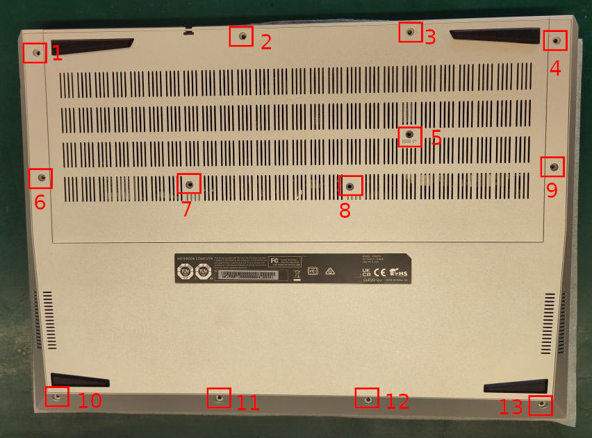

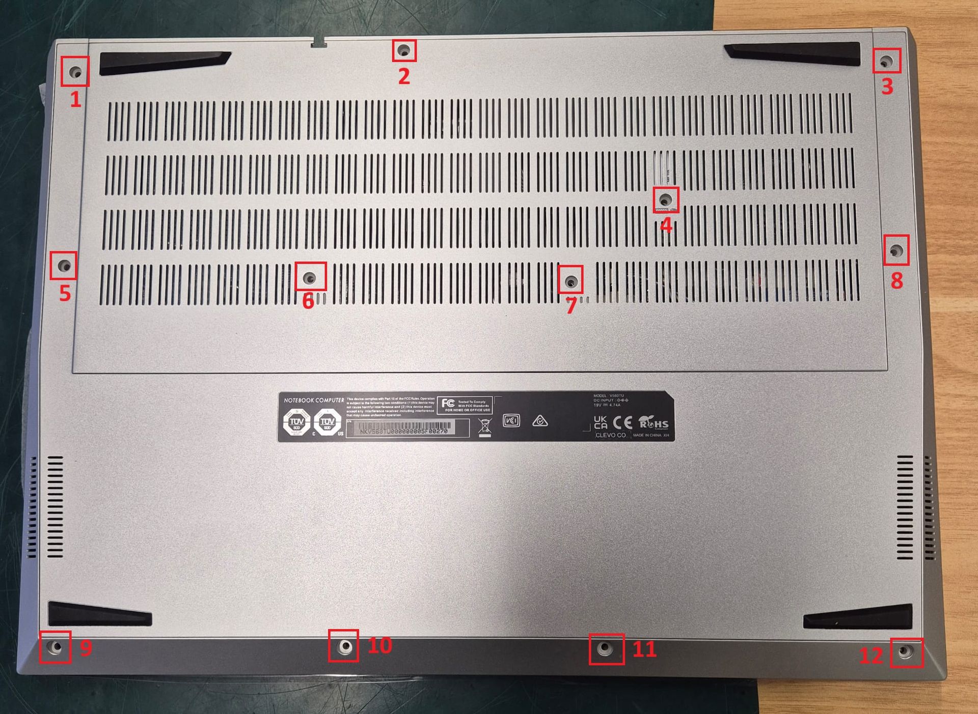

If you ordered your NitroPad or NitroPC with sealed screws and in a sealed bag, it allows you to check if it has been tampered with during shipping.
Le sac et toutes les vis sur le fond de l’appareil ont été scellés. Pour le sac et chacune de ces vis, vous avez reçu une photo par e-mail. L’orientation des photos est telle que la batterie est sur le dessus.
  1. Vérifiez chaque vis individuellement pour voir si son aspect individuel correspond à la photo. Il est préférable d’utiliser une loupe ou une lentille macro à cette fin. Les vis sont numérotées comme suit.
  2. If the bag or the screws do not match the photos sent, an unauthorized opening of your NitroPad or NitroPC cannot be excluded. In this case please contact us to arrange further action.
