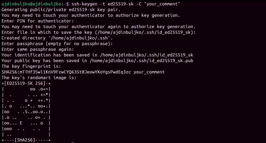

  2. Öffnen Sie ein Terminal und erstellen Sie Ihren SSH-Schlüssel. Ersetzen Sie "your_comment" durch eine Bezeichnung, um ihn zu identifizieren (z. B. „Nitrokey GitLab“). Standardmäßig ist der Schlüssel ein nicht-ortsgebundener Schlüssel, d. h. ein lokales Schlüsselhandle wird in ~/.ssh/ gespeichert, während der private Schlüssel sicher auf dem Nitrokey bleibt. Verwenden Sie die Option -O resident, wenn Sie möchten, dass der Schlüssel systemübergreifend portabel ist.
    ssh-keygen -t ed25519-sk -C "your_comment"
    oder um einen residenten Schlüssel zu erstellen
    ssh-keygen -t ed25519-sk -O resident -C "your_comment"
    Bemerkung
    Residente Schlüssel können später aufgelistet und auf einem anderen System mit importiert werden:
    ssh-keygen -K
  3. Während der Schlüsselgenerierung werden Sie möglicherweise auch aufgefordert, eine Passphrase festzulegen. Diese Passphrase verschlüsselt den lokalen Schlüsselhandle, der in ~/.ssh/ gespeichert ist (nicht den privaten Schlüssel auf dem Nitrokey, der immer sicher im Gerät bleibt). Die Passphrase unterscheidet sich von der FIDO2-Geräte-PIN. Die PIN schützt den physischen Schlüssel selbst, während die Passphrase Ihre lokale öffentliche SSH-Schlüsseldatei schützt. Wir empfehlen die Verwendung einer Passphrase nur zum Schutz von nicht-residenten Schlüsseln.
  4. Wenn Sie nach einem Dateipfad gefragt werden, akzeptieren Sie die Standardoption (~/.ssh/id_ed25519_sk) oder wählen Sie einen eigenen Namen wie id_ed25519_sk_gitlab.
  5. Wenn der Nitrokey blinkt, bestätigen Sie den Vorgang, indem Sie ihn berühren.
Schließlich werden die folgenden Dateien erstellt. Die Dateinamen können abweichen, wenn Sie bei der Erstellung des Schlüssels einen eigenen Namen angegeben haben.
~/.ssh/id_ed25519_sk → Handle zum privaten Schlüssel (sicher auf dem Nitrokey gespeichert)
~/.ssh/id_ed25519_sk.pub → Datei mit öffentlichem Schlüssel
