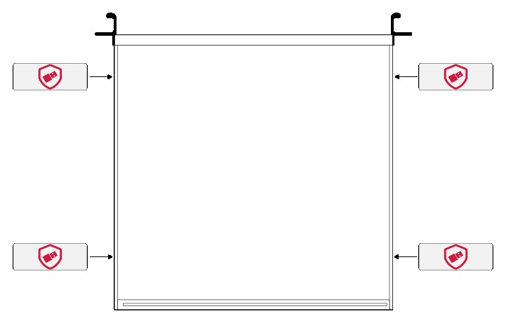

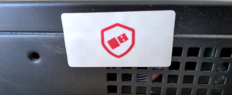

  2. Po overení, že bezpečnostné plomby na krabici sú neporušené, otvorte krabicu a vyberte hardvér NetHSM. Následne skontrolujte dve bezpečnostné plomby priamo na hardvéri NetHSM.
    Positions of the two seals on the NetHSM hardware
    Security seal on the front side of the NetHSM hardware
    Security seal on the end side of the NetHSM hardware
Ak zistíte, že pečať bola poškodená, kontaktujte nás, prosím, aby sme mohli dohodnúť ďalší postup.

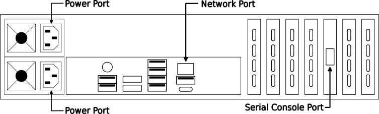

  1. Napájací kábel pripojte pomocou Power Port a sieťový kábel pomocou Network Port. Ďalej stlačte tlačidlo Power Switch, aby ste zapli napájanie.
    Zadná strana servera
    Dôležité
    NetHSM 2 má redundantné zdroje napájania, ktoré musia byť napájané obidva. Nedostatočné napájanie spôsobí, že napájací zdroj vydá zvukový signál.

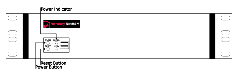

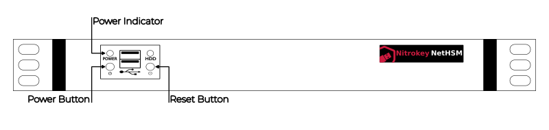

  2. Stlačením tlačidla Power zapnite hardvér NetHSM. Tlačidlo Reset slúži len na nútený reštart hardvéru NetHSM. Ak je hardvér NetHSM spustený, na prednej strane sa rozsvieti indikátor Power (Napájanie).
    Varovanie
    Nepoužívajte sieťový port BMC, pretože umožňuje širší prístup k systému.
    Predná strana servera
