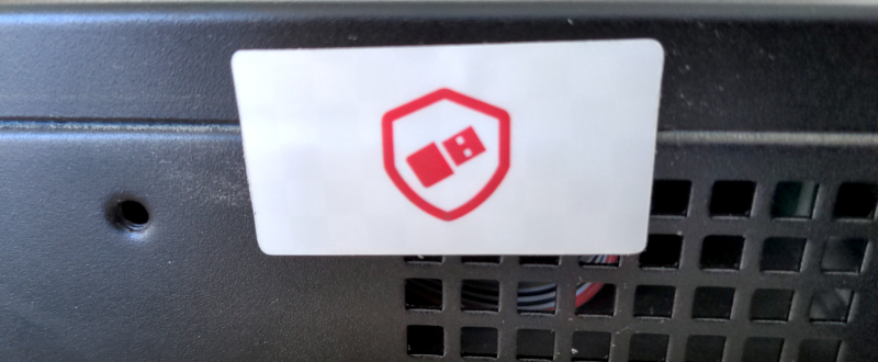

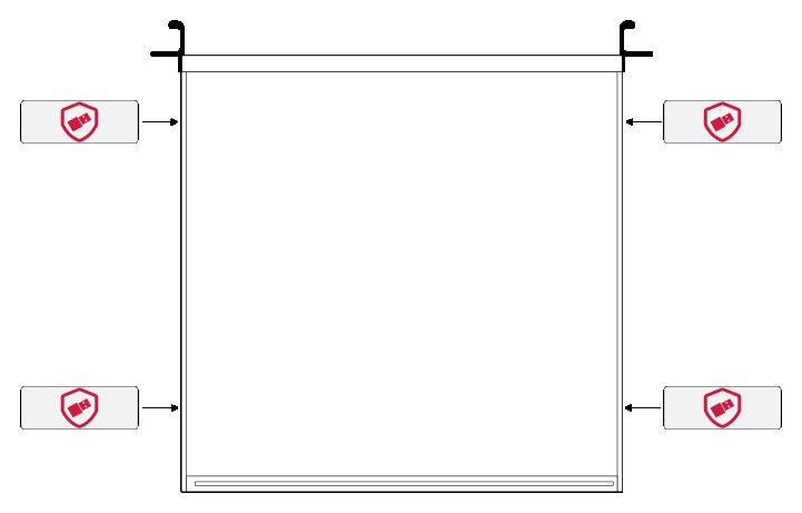

  3. După ce ați verificat că sigiliul hârtiei de împachetat nu este rupt, îndepărtați hârtia de împachetat. În cele din urmă, verificați cele patru sigilii de pe partea laterală a hardware-ului NetHSM.
    Pozițiile celor patru sigilii
    Sigiliu pe partea laterală a șasiului

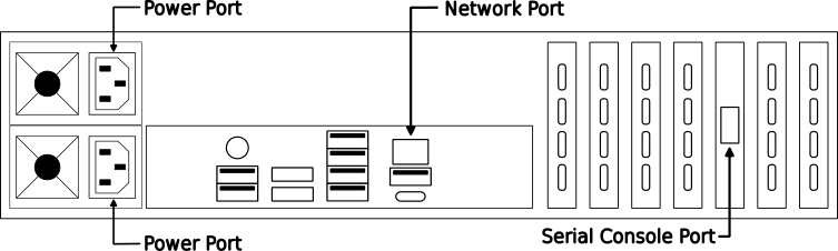

  1. Conectați cablul de alimentare cu Power Port și cablul de rețea cu Network Port. Mai departe, apăsați Interuptorul de alimentare pentru a porni alimentarea.
    Partea din spate a serverului

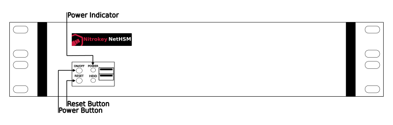

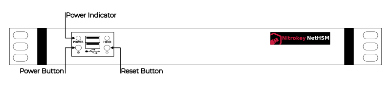

  2. Apăsați Botoanele de pornire pentru a porni hardware-ul NetHSM. Butonul Reset (Repornire) servește doar pentru o repornire forțată a hardware-ului NetHSM. Dacă hardware-ul NetHSM este în funcțiune, se va aprinde Indicatorul de alimentare de pe partea frontală.
    Atenționare
    Nu utilizați BMC Network Port, deoarece permite un acces mai larg la sistem.
    Partea frontală a serverului
