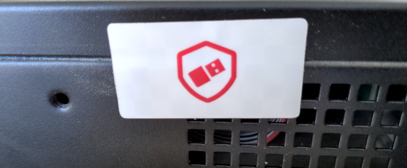

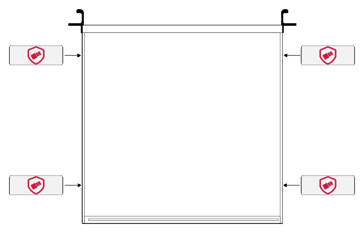

Nachdem Sie sich vergewissert haben, dass die Versiegelung des Verpackungspapiers nicht gebrochen ist, entfernen Sie das Verpackungspapier. Überprüfen Sie schließlich die vier Siegel an der Seite der NetHSM-Hardware.
Positionen der vier Siegel¶
Dichtung an der Seite des Fahrgestells¶

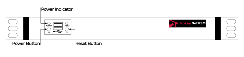

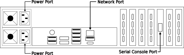

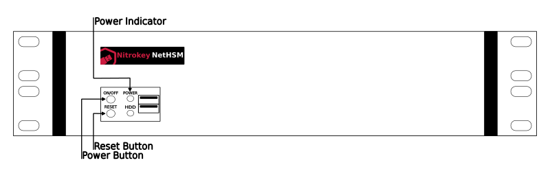

Verbinden Sie das Netzkabel mit dem Power Port und das Netzwerkkabel mit dem Network Port. Drücken Sie dann den Netzschalter, um das Gerät einzuschalten.
Drücken Sie die Power-Taste, um die NetHSM-Hardware einzuschalten. Die Reset-Taste ist nur für einen erzwungenen Neustart der NetHSM-Hardware vorgesehen. Wenn die NetHSM-Hardware in Betrieb ist, leuchtet die Power-Anzeige auf der Vorderseite.
Warnung
Verwenden Sie nicht den BMC Network Port, da dieser einen breiteren Systemzugang ermöglicht.
