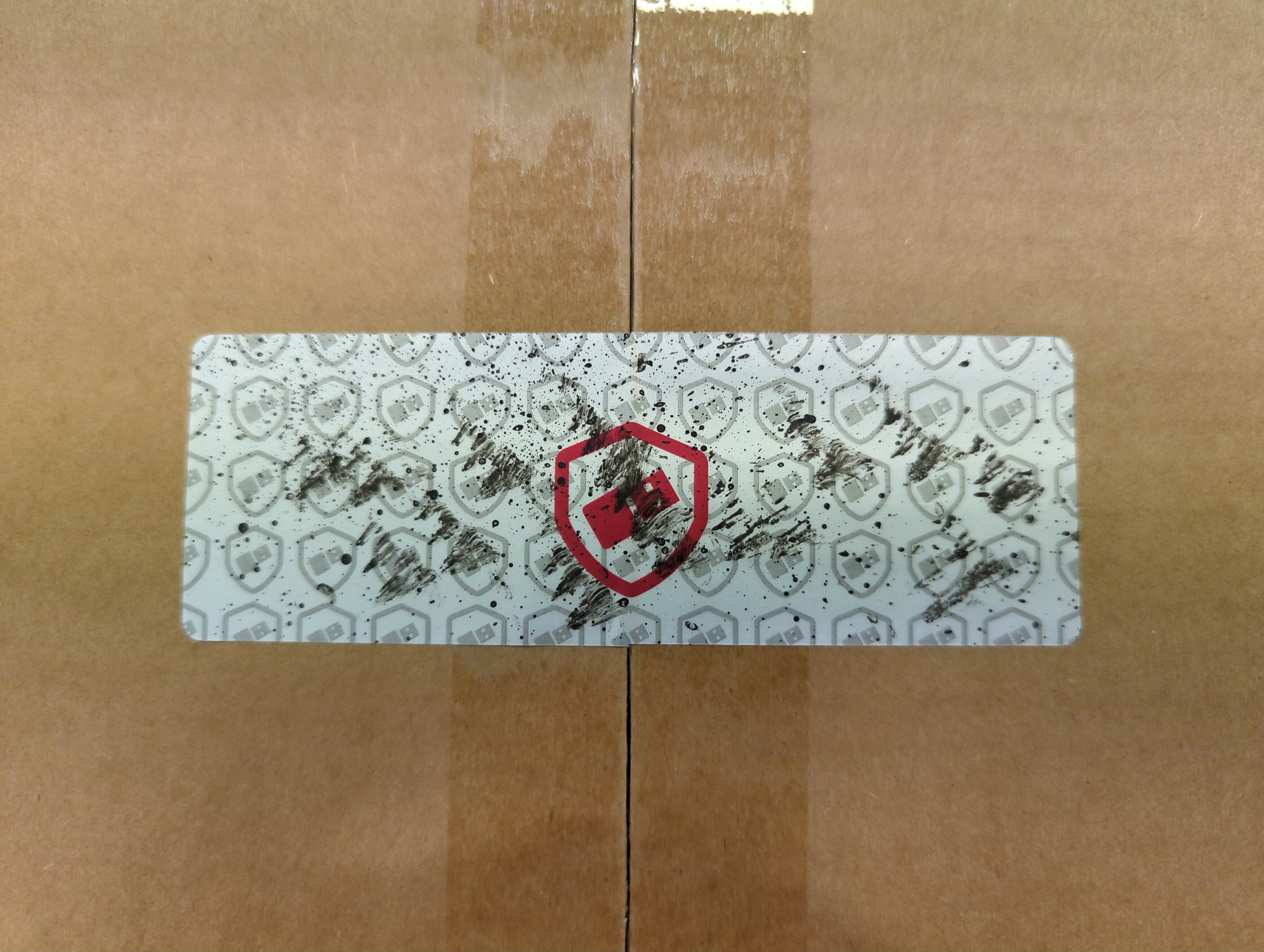

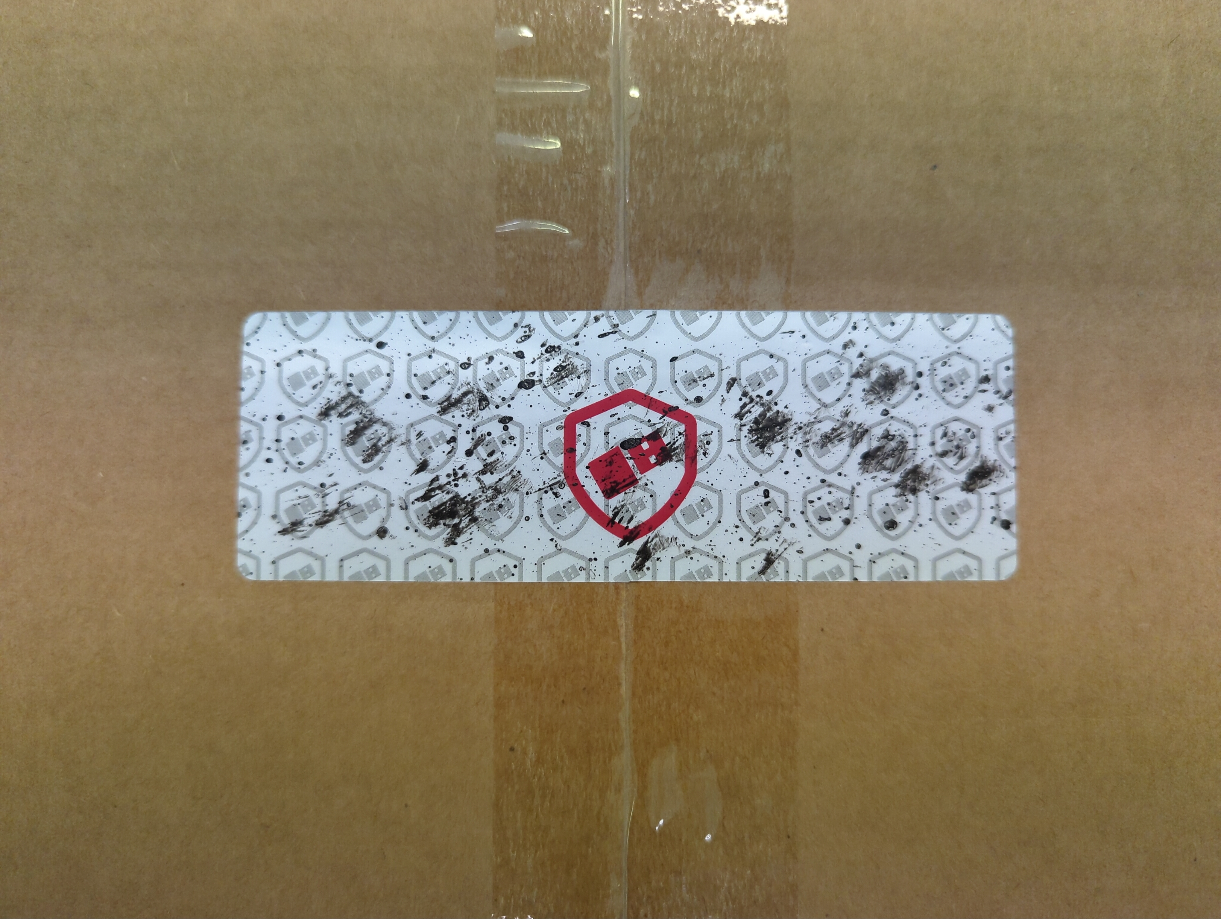

请检查包装盒上的两个防伪封条,看是否有破损、剥落或其他篡改痕迹。其中一个封条位于包装盒顶部,另一个位于底部。
Seal on the top of the box¶
Seal on the bottom of the box¶

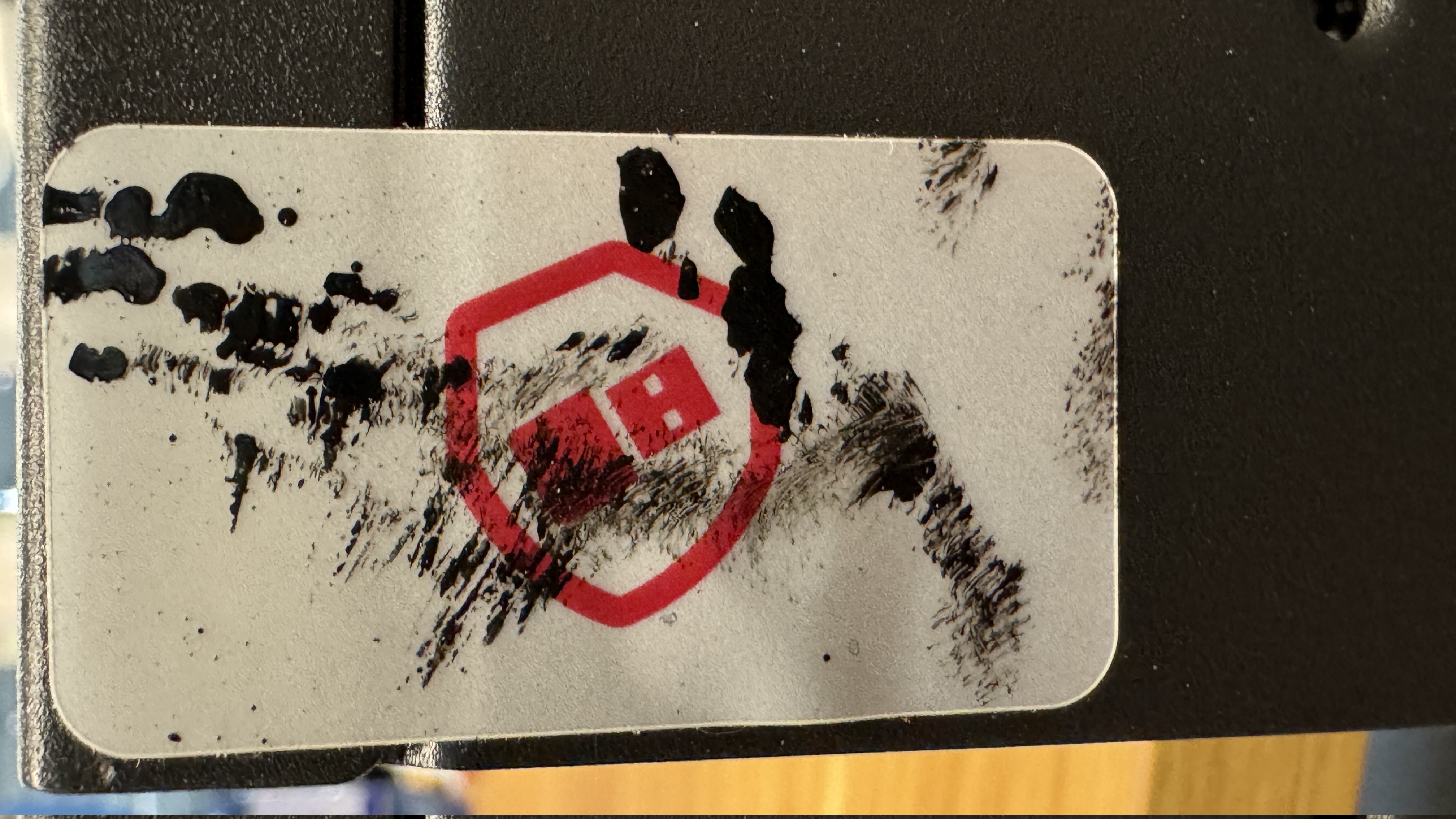

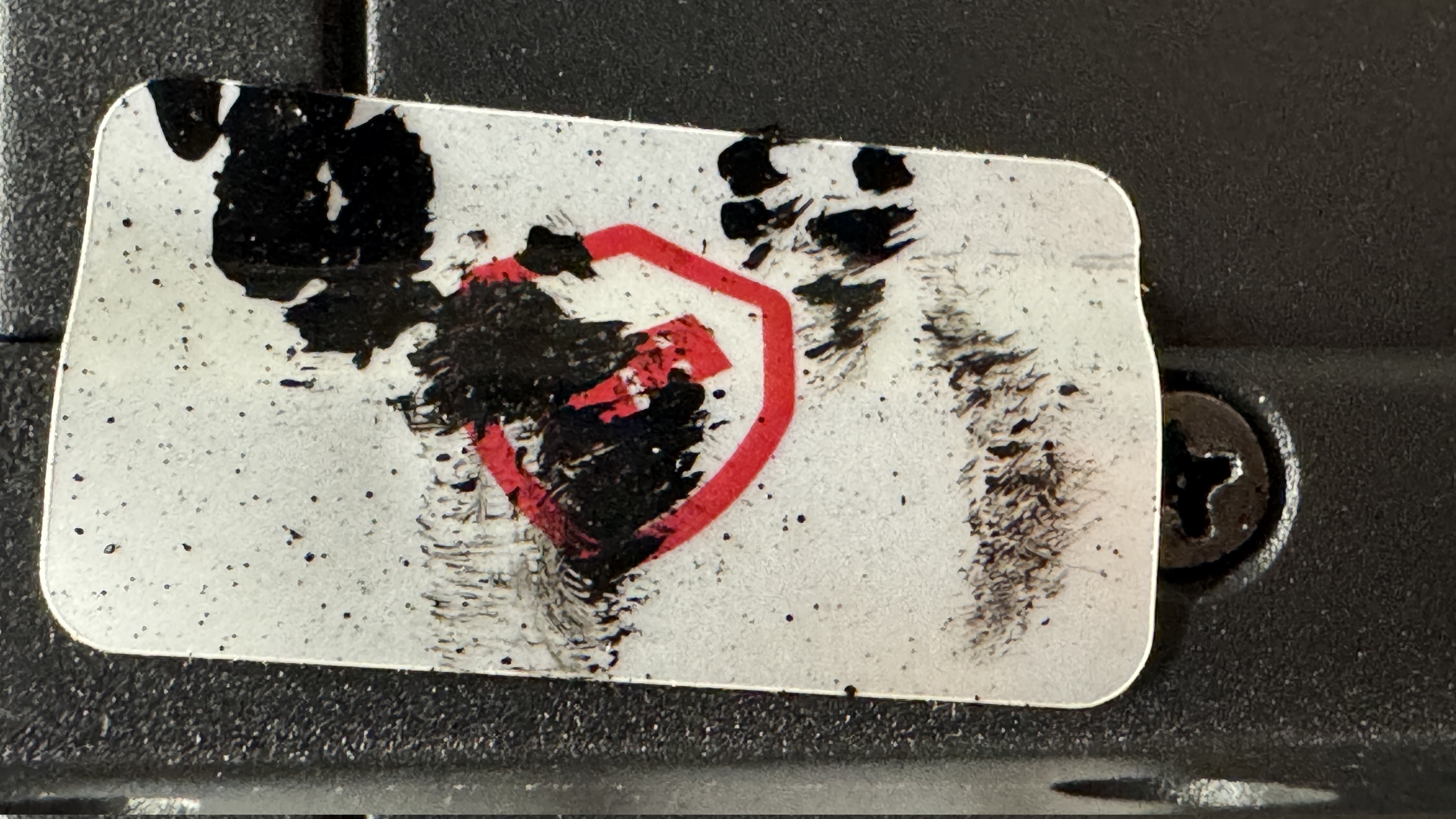

确认包装盒上的封条完好无损后,打开包装盒并取出 NetHSM 硬件。然后检查 NetHSM 硬件本身上的两个安全封条。
Positions of the two seals on the NetHSM hardware¶
Security seal on the front side of the NetHSM hardware¶
Security seal on the end side of the NetHSM hardware¶
