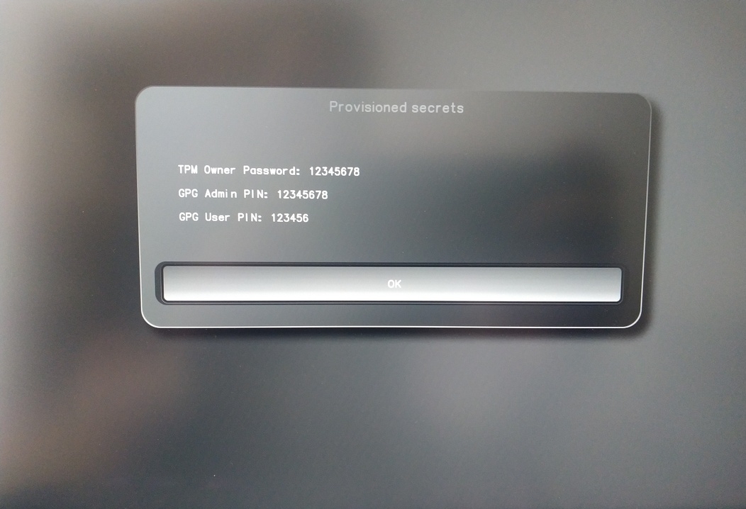

Nüüd näitab see kõiki PIN-koode, mida pead kasutavad:
Te vajate neid teatud protseduuride jaoks, seega pidage need kindlasti meeles.

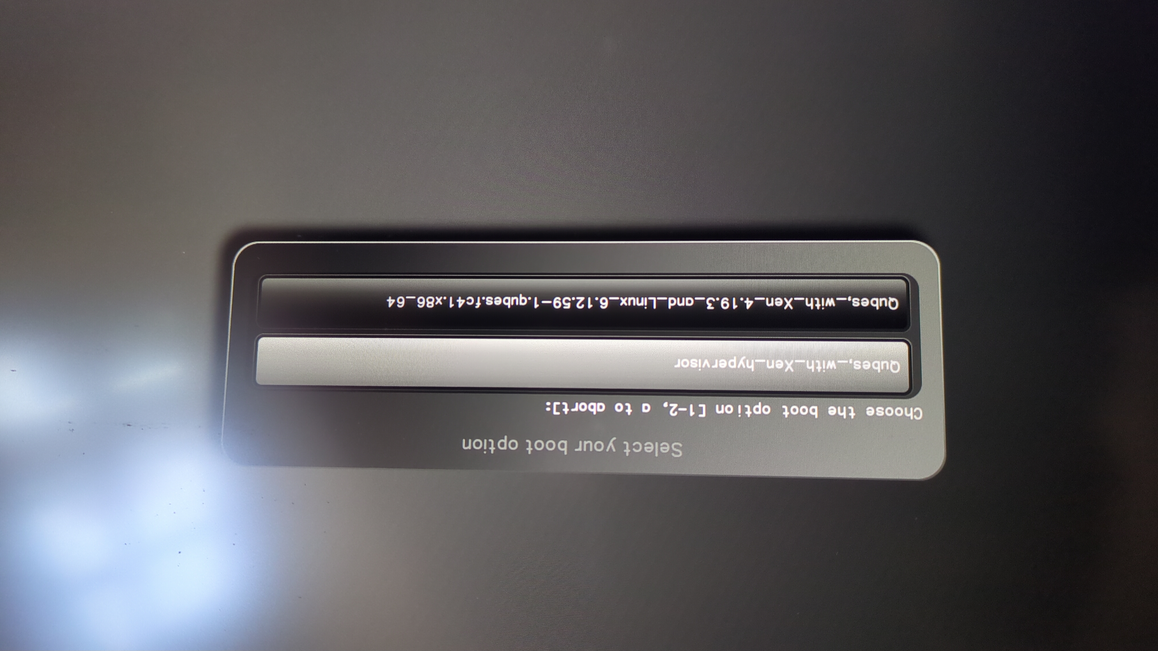

Nüüd peate valima oma vaikimisi algkäivituse, valige esimene valik ja tehke see vaikimisi.

See näitab vaikimisi GPG PIN-koode ja TPM-i parooli.

Seejärel peaksite jõudma menüüsse Start.
Vajutage Enter, et käivitada „Default Boot“.
